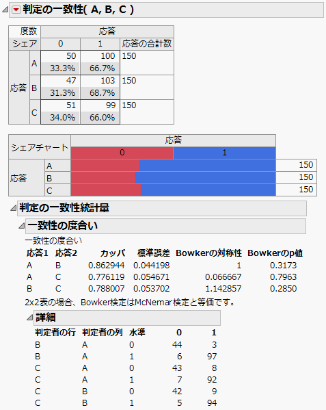

図3.34 「判定の一致性」レポート
Rater Agreement Report
カッパ値を見ると、3者の判定はかなり一致していることがわかります。カッパ値は、判定が独立のときに0となり、判定が完全に一致しているときに1.0となります。「詳細」アウトラインには、判定者の各ペアに対して2 × 2の分割表が表示されます。Bowkerの対称性検定は、「度数表が対角線に関して対称である」(つまり、「すべてのi、jに対してpij = pjiである」)という帰無仮説に対する検定を行います。ここでのBowker検定のp値はすべて0.05よりも大きくなっており、「判定者間の判定は対称ではない」ことを示唆する証拠には結果がなっていません。
