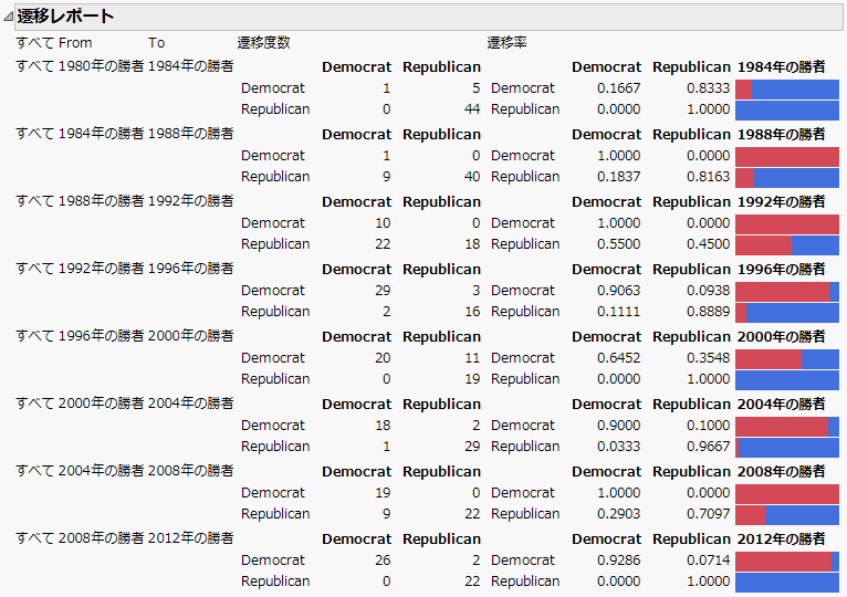

6. レポートウィンドウの下の方にある「遷移レポート」のグレーの開閉アイコンをクリックして、遷移レポートを開きます。
図3.35 反復測定の「遷移レポート」
Repeated Measures Transition Report
「遷移レポート」は反復測定分析に特有のものです。このレポートには、度数と、2つの時点間における遷移率が含まれています。1980~1984年では、「民主党」から「共和党」に遷移した州が5つあり、その遷移率は0.8333(6州のうち5州)です。それらの5州は、1980年には「民主党」を選んでいますが、1984年には「共和党」を選んでいます。2008~2012年では、28州の「民主党」州のうち「共和党」に遷移した州が2つあり、その遷移率は0.0714です。他のすべての州は、2008年と2012年の両方の選挙で同じ党が選ばれています。
