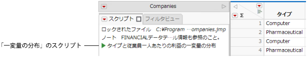

1. この分析を保存するには、「一変量の分布」の赤い三角ボタンをクリックし、メニューから[スクリプトの保存]>[データテーブルへ]を選択します。
「一変量の分布」のスクリプトがテーブルパネルに表示されます。
図7.6 「一変量の分布」のスクリプト
Distribution Script

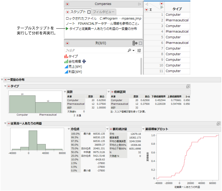

3. 分析を再実行するには、「一変量の分布」のスクリプトの横にある緑の三角ボタンをクリックします。
図7.7 「一変量の分布」のスクリプトの実行
Running the Distribution Script
