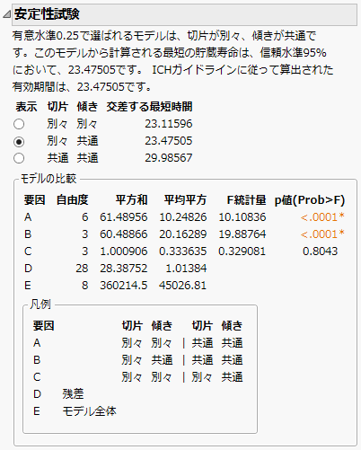

図16.27 「安定性試験」モデル
Stability Models
共通の傾きに対する検定は、p値が0.8043です。有意水準の0.25より大きい値であるため、この検定は棄却されません。そこで、傾きは等しいと判断します。
共通の切片に対する検定は、p値が0.0001より小さくなっています。有意水準の0.25より小さい値であるため、この検定は棄却され、切片がバッチ間で異なると判断します。
共通の傾きに対する検定は棄却されず、共通の切片に対する検定は棄却されたため、「切片」が「別々」で「傾き」が「共通」のモデルが妥当であろうと判断します。レポートではこのモデルが選択され、有効期間の推定値として23.475と表示されています。
