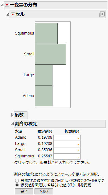

5. 「セル」の赤い三角ボタンをクリックし、[割合の検定]を選択します。
図3.16 変数が3水準以上のときの「割合の検定」レポートオプション
Test Probabilities Report Options for a Variable with More Than Two Levels
「割合の検定」レポートの作成
4水準の場合には、先ほど述べた操作例のあとに、次のような操作を行ってください。
1. 「仮説割合」のすべてのフィールドに「0.25」と入力します。
2. [仮説値を固定し、省略された値のスケールを変更]を選択します。
3. [完了]をクリックします。

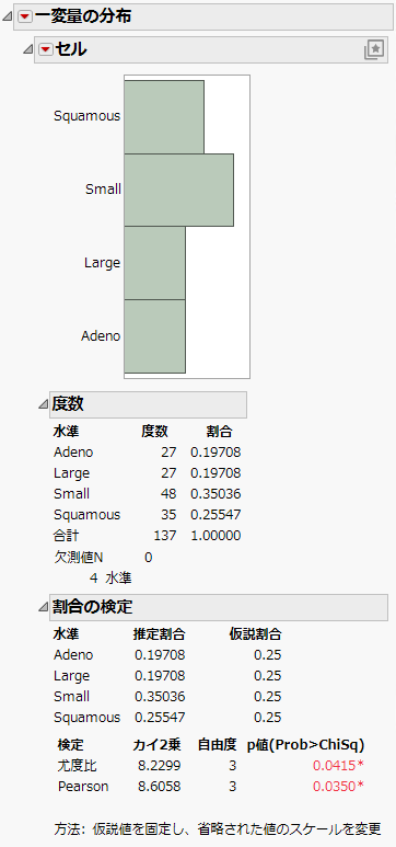

尤度比検定とPearsonのカイ2乗検定が計算されます。
図3.17 変数が3水準以上のときの「割合の検定」レポート
Test Probabilities Reports for a Variable with More Than Two Levels
