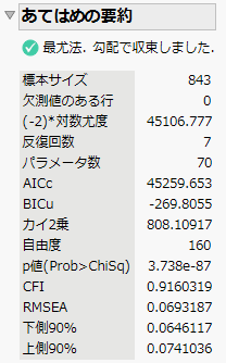

図8.14 CFAモデルの「あてはめの要約」
Summary of Fit for CFA Model
「あてはめの要約」によると、このモデルのカイ2乗は808.11、自由度は160です。また、p値が有意であることに注目してください。これは、「このモデルのあてはまりが良い」という帰無仮説を棄却する証拠があるということを示しています。ただし、カイ2乗の統計量は、標本サイズに大きく影響され、データ数が200~300以上の場合、モデルがデータから少しずれているだけでも、有意になる傾向があります。この例では、標本サイズが843なので、モデルの適合度を評価するために、CFIとRMSEAも参照することにします。この例では、CFIは0.9より大きい値を、RMSEAは0.1より小さい値をとり、両方とも適合度が良いことを示しています。

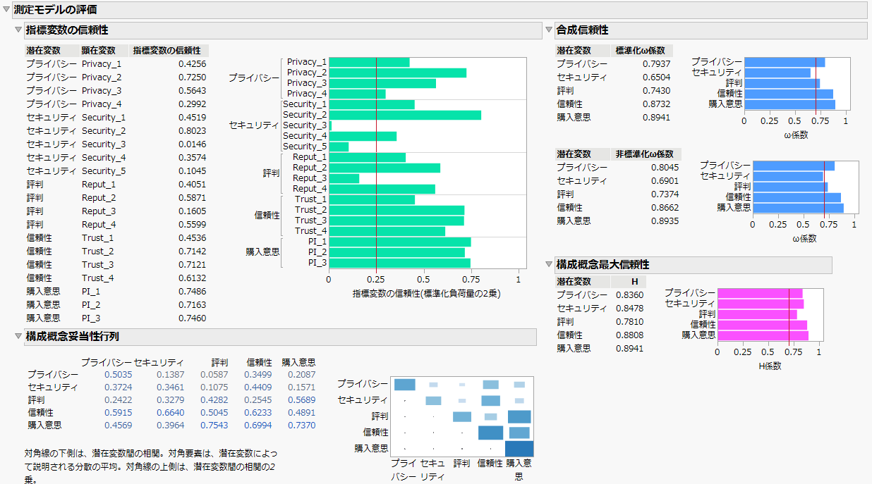

4. 「構造方程式モデル: CFA」の赤い三角ボタンをクリックし、[測定モデルの評価]を選択します。
図8.15 確証的因子分析モデルの「測定モデルの評価」レポート
Assess Measurement Model Report for CFA Model
「指標変数の信頼性」プロットには、「指標変数の信頼性」(indicator reliability)がプロットされます。この「指標変数の信頼性」は、潜在変数から各指標変数への標準化負荷量を2乗したものです。また、それらの「指標変数の信頼性」の下限に対する1つの目安として、0.25に線が引かれています。セキュリティに関する質問のうちの2つと、評判に関する質問のうちの1つが、それぞれの潜在変数を測定する指標としての信頼性が低いことが示唆されます。Security_3の信頼性は非常に低いので、この質問をモデルから取り除いたとしても、構成概念の信頼性にほとんど影響はありません。また、Security_5とReput_3は、質問内容を改めることで、信頼性を向上できるかもしれません。
「合成信頼性」および「構成概念最大信頼性」には、各潜在変数のω係数およびH係数がそれぞれ示されています。これらは0~1の値をとり、1つの目安は約0.70以上です。ω係数は、単純な合計(標準化したデータの合計、もしくは、元データの合計)で合成スコアを構成した時に、その合成スコアのばらつきに占める、潜在変数のばらつきの割合です。H係数は、標準化した指標変数の加重和(重み付きの合計)で合成スコアを構成した場合に、その合成スコアのばらつきに占める、潜在変数のばらつきの割合です。セキュリティのω係数は、目安の0.70を若干下回っています。ただし、研究における分析で合成スコアを用いるだけであるならば、この程度の合成信頼性でもいいでしょう。合成信頼性に対する0.70などの目安は、調査目的に応じて柔軟に設定してください。たとえば、個々人について合成スコアに基づいて何かしらの意思決定や判断を下すような場合には、合成信頼性(ここではω係数やH係数)の目安として0.7よりも高い値(約0.90以上)を設定したほうがよいでしょう。一方、何かしらの研究目的において、合成スコアの平均の比較などで合成スコアを使用する場合は、この目安よりも低めの値でも構わないでしょう(Nunnally 1978)。「セキュリティ」(Security)および「評判」(Reputation)といった潜在変数の合成信頼性を向上させるためには、Security_3, Security_5, Reput_4の質問に着目し、これらの指標の信頼性を向上させるように努めるとよいでしょう。
「構成概念妥当性行列」(Construct Validity Matrix)は、顕在変数が潜在変数を期待どおりに構成しているかどうかを判断するのに役立ちます。行列を視覚化したグラフを見ると、「プライバシー」(Privacy)・「信頼性」(Trust)・「購入意思」(Purchase Intent)の対角要素の値が、その上または右の値よりも大きいことがわかります。一方、「セキュリティ」(Security)と「評判」(Reputation)についてはそうなっていません。このことからも、「セキュリティ」および「評判」という潜在変数を測定するために、それに関する質問を改善する余地があることがわかります。
結論として、「セキュリティ」および「評判」に関する質問の一部を削除したり、別の質問にしたりすることによって、調査を改善できる可能性があるといえます。
