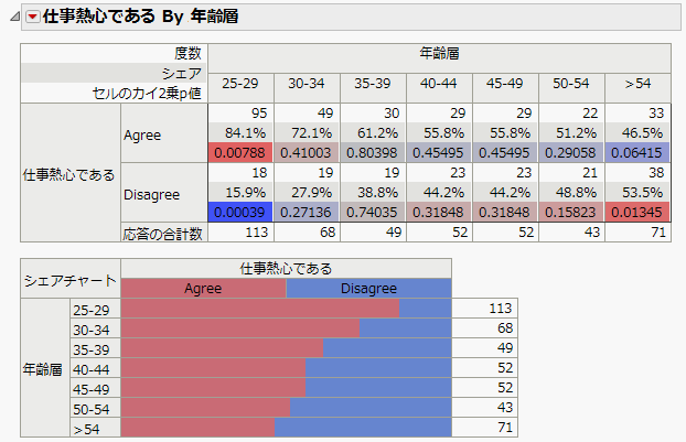

図3.26 セルのカイ2乗
Cell Chisq
各セルにおいて、p値が小さい場合は、そのセルの観測度数と期待度数との間に有意差があることを示しています。また、各セルの色は、p値を基準にして、期待値よりも有意に度数が大きいほど濃い赤に、期待値よりも有意に度数が小さいほど濃い青に色分けされます。なお、各セルの期待度数は、観測された行和と列和から算出されます。期待度数は、行和に列和を掛け、その値を全体の度数で割って算出されます。
たとえば、「25~29歳ではこの割合が等しい」という帰無仮設に対する期待度数は(287×113)/448 = 72.4人で、実際の観測度数は95人です。そのp値は0.00788ですので、観測度数は期待度数よりも有意に大きいと言えます。「仕事熱心である」に同意する25~29歳の人数は、独立であるとの仮定から算出された期待度数よりも有意に多い、ということがわかります。
