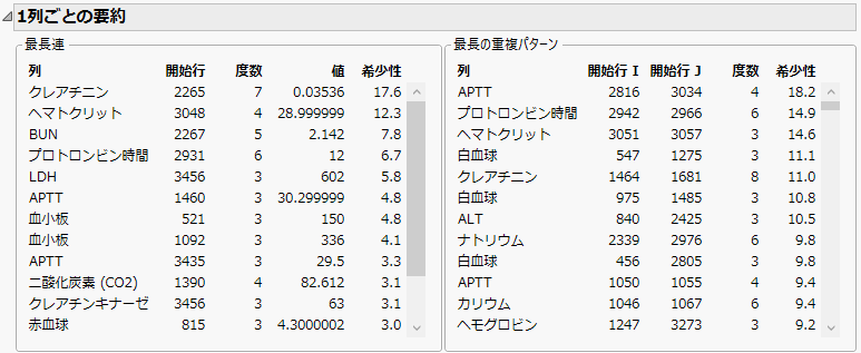

5. 「1列ごとの要約」の横にあるグレーの開閉アイコンをクリックして、「1列ごとの要約」レポートを開きます。
図24.2 「パターンを調べる」の「1列ごとの要約」レポート
Explore Patterns Univariate Summary Report
「1列ごとの要約」レポートには、すべての列における最長連と最長の重複パターンがまとめられています。各表は、それぞれ希少性、つまり連またはパターンが偶然に発生する度合いの計算値の順に並べられています。最長連の希少性スコアが最も高い列は「クレアチニン」で、最長の重複パターンの希少性スコアが最も高い列は「APTT」です。これらの列は「1列ごとのパターン」レポートでさらに調べられます。
