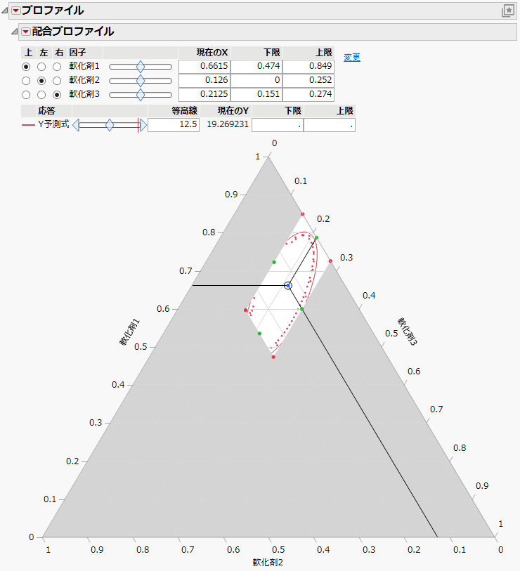

この例では、3つの配合成分によって応答がどのように影響されるかを調べます。この例の配合成分に対しては、制約があります。この例では、データテーブルに保存された予測式の列を使用します。
1. [ヘルプ]>[サンプルデータフォルダ]を選択し、「Plasticizer.jmp」を開きます。
2. [グラフ]>[配合プロファイル]を選択します。
3. 「予測式 Y」を選択し、[Y, 予測式]をクリックします。
4. [OK]をクリックします。
図6.4 配合プロファイルの例
Example of Mixture Profiler
因子のスライドを動かし、応答にどのように影響するかを観察してみましょう。陰影の付いていない領域が、この例の配合因子が取り得る領域になっています。
