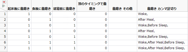

2. 右方向にスクロールして「歯磨き カンマ区切り」列を表示します。
図3.20 「Consumer Preferences」データテーブル
Consumer Preferences Data Table
「歯磨き カンマ区切り」列には、多重応答(複数回答)のデータになっています。各応答は、それぞれカンマで区切られています。「歯磨き カンマ区切り」の前にある4つの列には、同じ情報が別のデータ形式で含まれています。それら4つの列では、各列(「起床後に歯磨き」・「食後に歯磨き」・「就寝前に歯磨き」・「別のタイミングで歯磨き」)が、それぞれの応答に対応しています。そして、該当の応答が選択された場合は、列の値が1、それ以外の場合は0になっています。

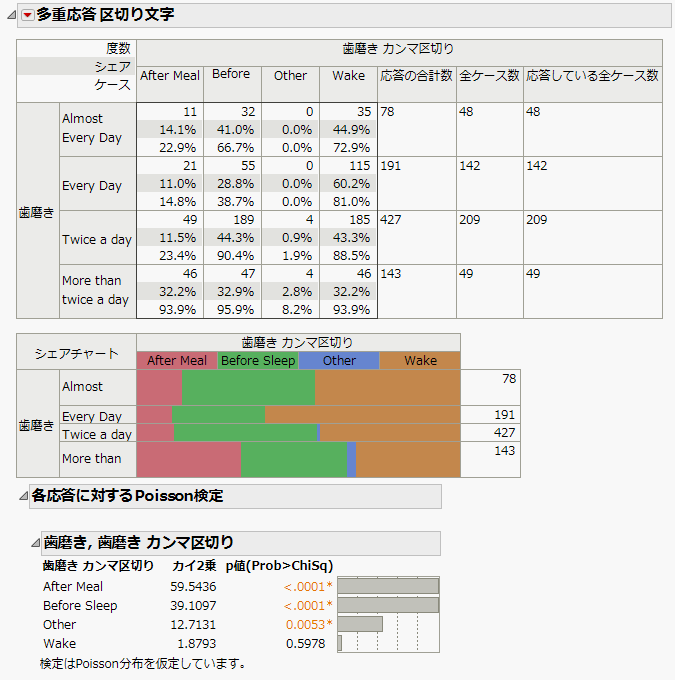

8. 「カテゴリカル」の赤い三角ボタンをクリックして、[多重応答の検定]>[Poisson分布の度数検定]を選択します。
図3.21 多重応答の検定、Poisson分布
Test Multiple Response, Poisson
p値を見ると、「After Meal(食後)」・「Before Sleep(就寝前)」・「Other(その他)」の応答率において、「歯磨き」グループ間で有意差があります。「Wake(起床後)」においては、有意差は見られません。「p値(Prob>ChiSq)」列の右側にある棒グラフには、p値が-Log10(p)の尺度でプロットされています。クロス表を見ると、歯磨きの頻度とは関係なく、大半の人は起床後には歯磨きをしています。

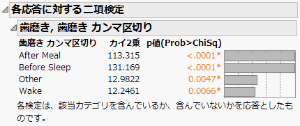

9. 「カテゴリカル」の赤い三角ボタンをクリックし、[多重応答の検定]>[二項分布の等質性検定]を選択します。
図3.22 二項分布に基づく多重応答の検定
Test Multiple Response, Binomial
[二項分布の等質性検定]オプションでは、[Poisson分布の度数検定]よりも、必ず検定統計量が大きくなります(つまり、p値が小さくなります)。[二項分布の等質性検定]は、応答が生じた回数(例えば、起床後に歯磨きをすると答えた人の数)だけを考慮するのではなく、応答が生じなかった回数(例えば、起床後に歯磨きをすると答えなかった人の数)も考慮します。
この例の検定結果を見ると、各応答(「After Meal(食後)」・「Before Sleep(就寝前)」・「Wake(起床後)」・「Other(その他)」)の割合は、グループ間で異なっています。それらのp値は、0.05よりも小さくなっています。
