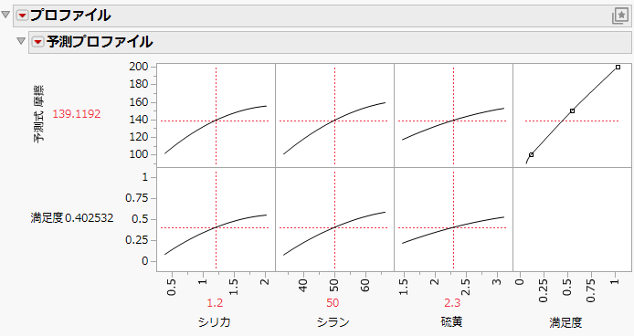

図3.3 「予測プロファイル」レポートウィンドウ
Prediction Profiler Report Window
プロファイルは、対話的に操作できます。赤い縦線は、因子の現在の値を表しています。各因子の現在の値は、各因子の横軸の下にも赤字で表示されます。グラフの縦軸に赤字で示される数値は、因子の現在の値に対する応答の予測値です。プロファイル内の赤い縦軸をクリックしてドラッグすることにより、因子の現在の値を変更できます。また、各因子の横軸の下にある赤字部分をクリックして特定の数値を入力することでも、因子の現在の値を変更できます。あるいは、プロファイルで因子の値を変化させアニメーションで表示することもできます。

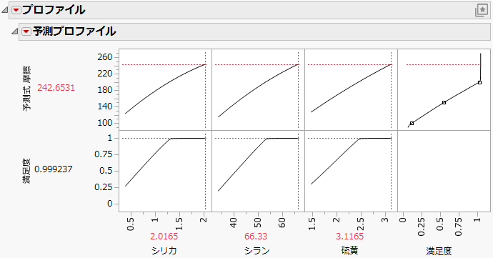

図3.4 「満足度の最大化」レポート
Maximize Desirability Report
満足度を最大化することで、「摩擦」が最大化されました。この例では、すべての因子を因子範囲内の最大値に設定したときに「摩擦」が最大化されます。
