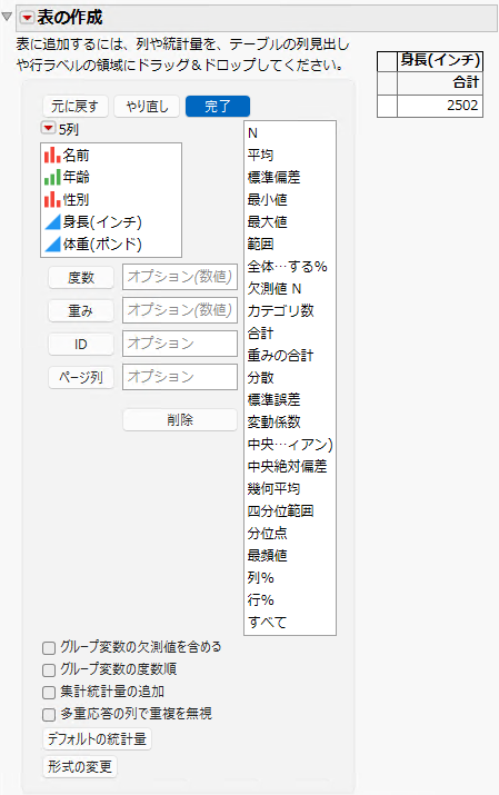

「身長(インチ)」が分析対象の変数であるため、これを表の一番上に表示します。
3. 「身長(インチ)」をクリックし、「列のドロップゾーン」にドラッグします。
図9.3 「身長」変数の追加後
Height Variable Added

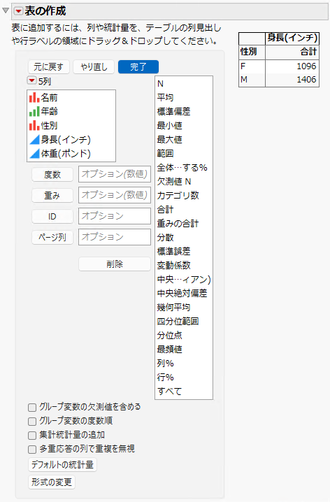

性別ごとに要約したいので、性別を表の左側に配置します。
4. 「性別」をクリックしてドラッグし、数値「2502」の横にある空のセルにドロップします。
図9.4 「性別」変数の追加後
Sex Variable Added
