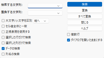

図4.20 検索ウィンドウ
The Find Window

検索ウィンドウのオプション
デフォルトの検索方法は、次のオプションを使って変更できます。
大文字/小文字を区別
大文字と小文字を区別して検索できます。固有名詞など、大文字を使った単語を検索するときに便利です。
セル値全体と一致
空白を検出します。また、複数の単語を含むフレーズや、前か後に不用意に空白を付けてしまった文字列を検索できます。
ヒント: 文字値の欠測値を検索するには、「検索する文字列」 フィールドを空白にして、[セル値全体と一致]にチェックマークを入れます。数値の欠測値を検索するには、「検索する文字列」ボックスにピリオドを入力して、[セル値全体と一致]チェックボックスをオンにします。
正規表現を使用する
「検索する文字列」ボックスに入力された文字を文字列ではなく正規表現として検索します。標準的な正規表現がサポートされています。
選択した行だけで検索
選択した行だけを対象に検索を行います。
選択した列だけで検索
選択した列だけを対象に検索を行います。
データの検索
データセルだけから検索します(列名からは検索しません)。
列名の検索
列名だけから検索します(データセルからは検索しません)。
縦へ
データテーブルの列を上から下へ、一番右側の列の最終セルに達するまで、または検索を中止するまで検索します。
横へ
データテーブルの行を左から右へ、最後の行の一番右側のセルまで、または検索を中止するまで検索します。
複数行
「検索する文字列」と「置換する文字列」のボックスを1行から3行に拡大します。Enterキーを押すと、フィールドに改行が挿入されます。
ヒント: [複数行]設定を選択した場合は、「検索する文字列」および「置換する文字列」ボックスをクリック&ドラッグして拡大することもできます。
ダイアログを開いたままにする
検索中、検索ウィンドウを開いたままにします。
