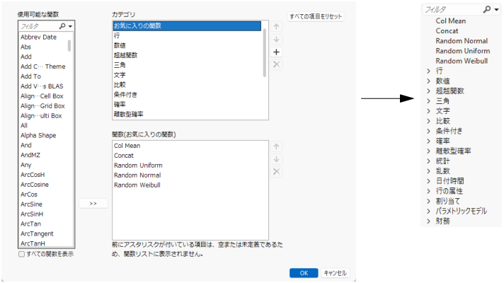

よく使う関数を簡単に見つけられるよう、関数リストをカスタマイズして、よく使う関数をリストの冒頭に表示する、独自の関数カテゴリを作成する、関数を削除する、カテゴリを削除する、リスト内の関数の位置を変えるといった操作が可能です。
図7.10 関数リストのカスタマイズ
Customizing the Functions List

よく使う関数をブックマークし、順序を調整するには
1. 計算式エディタ領域の上にある赤い三角ボタンのメニューから[関数リストのカスタマイズ]を選択します。
2. 「使用可能な関数」リストで関数を選択します。
3. 右矢印ボタンをクリックして「関数」リストに入れます。
4. 上向きまたは下向きの矢印ボタンをクリックしてお気に入りの関数の表示順を調整します。
ヒント: 関数リストで関数を右クリックし、[関数リストのカスタマイズ]を選択します。
お気に入りの関数の表示位置を変える、または削除するには
2. 「カテゴリ」リストで[お気に入りの関数]を選択します。
3. 表示位置を変えたいお気に入りを選択し、上向きまたは下向きの矢印ボタンをクリックします。
4. 削除したいお気に入りを選択し、Xボタンをクリックします。

カテゴリの表示位置を変える、またはカテゴリを追加・削除するには
2. 「カテゴリ」リストで、表示位置を変えたいカテゴリを選択し、上向きまたは下向きの矢印ボタンをクリックします。
3. プラスボタン(Image shown here)をクリックして新しいカテゴリを追加します。
4. 削除したいカテゴリを選択し、Xボタンをクリックします。
2. 「カテゴリ」リストで、表示位置を変えたい関数、または削除したい関数が含まれているカテゴリを選択します。
3. 上向きまたは下向きの矢印をクリックして関数の位置を変えるか、Xボタンをクリックして関数を削除します。
メモ: 削除した関数は、関数リストに表示されなくなるだけで、計算式にタイプして使用することは可能です。
