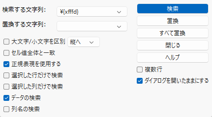

JMPが認識できないテキストは、ユニコード文字(Image shown here)に置き換えられます。この文字を見つけるには、「\x{fffd}」を検索します。
1. データテーブルで、[編集]>[検索]>[検索]を選択します。
2. 「検索する文字列」の横に「\x{fffd}」と入力します。
3. [正規表現を使用する]が選択されていることを確認します。
4. [データの検索]が選択されていることを確認します。
5. [検索]をクリックすると、認識できなかった文字列のうちの最初のものに移動します。
6. 認識できなかった文字列を、何か別の文字列に置き換えてください。
図3.13 ユニコード文字の検索
