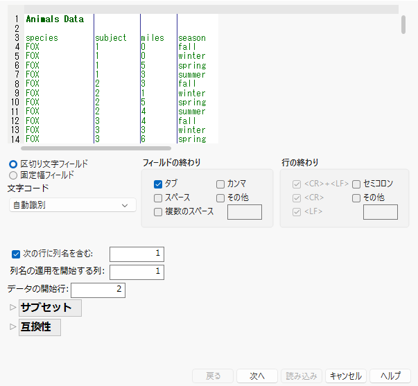

テキストファイルを読み込むもう1つの方法は、テキストのプレビューウィンドウを使用して、データテーブルが読み込み後にどうなるのかを確認しながら調整する方法です。次の例では、テキスト読み込みのプレビューウィンドウの使用方法を紹介します。
1. [ファイル]>[開く]を選択します。
2. 「Samples」フォルダ内の「Import Data」フォルダに移動します。
3. 「Animals_line3.txt」を選択します。
4. 「データファイルを開く」ウィンドウの下部で、[データ(プレビューを使用)]を選択します。
5. [開く]をクリックします。
図3.2 最初に表示されるプレビューウィンドウ
Initial Preview Window
このテキストファイルには、1行目にタイトル、3行目に列名があり、データ自体は4行目から始まっています。このファイルをJMPで直接開くと、「Animals Data」という行が最初の列名になり、すべての列名とその後に続くデータは適切に表示されません。プレビューウィンドウでは、ファイルを開く前に設定を調整することができ、また、調整後の最終的なデータテーブルがどのようになるかを確認できます。
6. テキストファイルでは列名が3行目にあるため、「次の行に列名を含む」フィールドに「3」と入力します。
7. データは4行名から始まっているため、「データの開始行」フィールドに「4」と入力します。
8. [Next]をクリックします。
2番目のウィンドウで、読み込み対象から除外する列を選択し、列の尺度を変更できます。この例では、デフォルトの設定をそのまま使用します。
9. [読み込み]をクリックします。
新しいデータテーブルには、「species」、「subject」、「miles」、「season」という名前の列があります。「species」と「season」は文字データの列です。「subject」と「miles」は連続尺度の数値データの列です。
