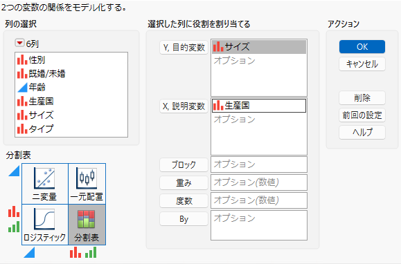

「分割表」プラットフォームを起動するには、[分析]>[二変量の関係]を選択します。「二変量の関係」起動ウィンドウでは、4種類の分析が可能です。順序尺度または名義尺度のY変数と、順序尺度または名義尺度のX変数を入力すると、「分割表」プラットフォームが開きます。
図7.3 「分割表」起動ウィンドウ
The Contingency Launch Window

Y, 目的変数
分析したい目的変数(応答変数)。順序尺度か名義尺度でなければなりません。
X, 説明変数
分析したい説明変数(予測変数)。順序尺度か名義尺度でなければなりません。
