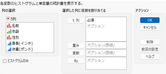

「一変量の分布」プラットフォームを起動するには、[分析]>[一変量の分布]を選択します。
図3.4 「一変量の分布」の起動ウィンドウ
The Distribution Launch Window
「列の選択」の赤い三角ボタンのメニューのオプションについては、『JMPの使用法』の「列フィルタメニュー」を参照してください。
Y, 列
分析の対象となる変数を割り当てます。選択した変数ごとに、ヒストグラムと、いくつかのレポートが表示されます。
重み
重み変数を指定します。この重みは、応答が連続変数である場合にのみ適用されます。応答がカテゴリカル変数である場合は、重みは適用されません。重みが0の観測値は、ヒストグラムや分位点を含むすべての計算から除外されます。重みがある場合の要約統計量の計算方法の詳細については、要約統計量の統計的詳細を参照してください。
度数
度数変数を指定します。このオプションは、データが要約データである場合に用いてください。この度数変数には、応答の発生頻度を含む変数を指定してください。度数の合計は、「要約統計量」レポートに全体の度数([N])として表示されます。「要約統計量」レポートに表示されるすべての統計量(平均や標準偏差など)が、度数を考慮して計算されます。
By
By変数の水準ごとに個別のレポートが作成されます。複数のBy変数を割り当てた場合、それらのBy変数の水準の組み合わせごとに個別のレポートが作成されます。
工程能力分析の実行
(列に[仕様限界]列プロパティがある場合のみ表示されます。)[仕様限界]列プロパティを含む分析列の「工程能力」レポートを追加します。
ヒストグラムのみ
レポートウィンドウに、ヒストグラムだけを表示し、それ以外の情報は表示しません。
