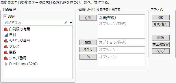

「外れ値を調べる」を起動するには、[分析]>[スクリーニング]>[外れ値を調べる]を選択します。
メモ: 「外れ値を調べる」のコマンドで分析できるのは連続尺度の列のみです。連続尺度以外の列も起動ウィンドウで指定できますが、無視されます。
図22.5 「外れ値を調べる」プラットフォームの起動ウィンドウ
Explore Outliers Platform Launch Window
「列の選択」の赤い三角ボタンのメニューのオプションについては、『JMPの使用法』の「列フィルタメニュー」を参照してください。
Y, 列
