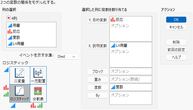

「ロジスティック」プラットフォームを起動するには、[分析]>[二変量の関係]を選択します。「二変量の関係」起動ウィンドウでは、4種類の分析が可能です。順序尺度または名義尺度のY変数と連続尺度のX変数を指定すると、「ロジスティック」プラットフォームが起動されます。
図8.3 ロジスティックの起動ウィンドウ
The Logistic Launch Window

Y, 目的変数
分析したい目的変数(応答変数)。目的変数は従属変数とも呼ばれます。順序尺度か名義尺度でなければなりません。
X, 説明変数
分析したい説明変数(予測変数)。説明変数は独立変数とも呼ばれます。連続尺度でなければなりません。
ブロック
(ロジスティック分析では使用できません。)ブロック変数とする列。
重み
データテーブルの各行に対する重みを含んだ列。値が0より大きい行だけが分析に用いられます。
度数
分析において各データ行に度数を割り当てます。分析対象のデータが要約されたものであるときに役立ちます。
By
By変数の水準ごとに個別のレポートが作成されます。複数のBy変数を割り当てた場合、それらのBy変数の水準の組み合わせごとに個別のレポートが作成されます。
イベントを示す水準
(名義尺度の応答変数を1つ指定し、その変数が2値である場合に使用できます。)2水準のうちにどちらの水準に興味があるか(オッズの分子にどちらの水準をもってくるか)を指定できます。

XとYの値の組み合わせが同じである複数の観測値が1行にまとめられているデータです。データテーブルには、各行の観測値の数を示す度数列が必要です。起動ウィンドウで、この列を[度数]に指定してください。
