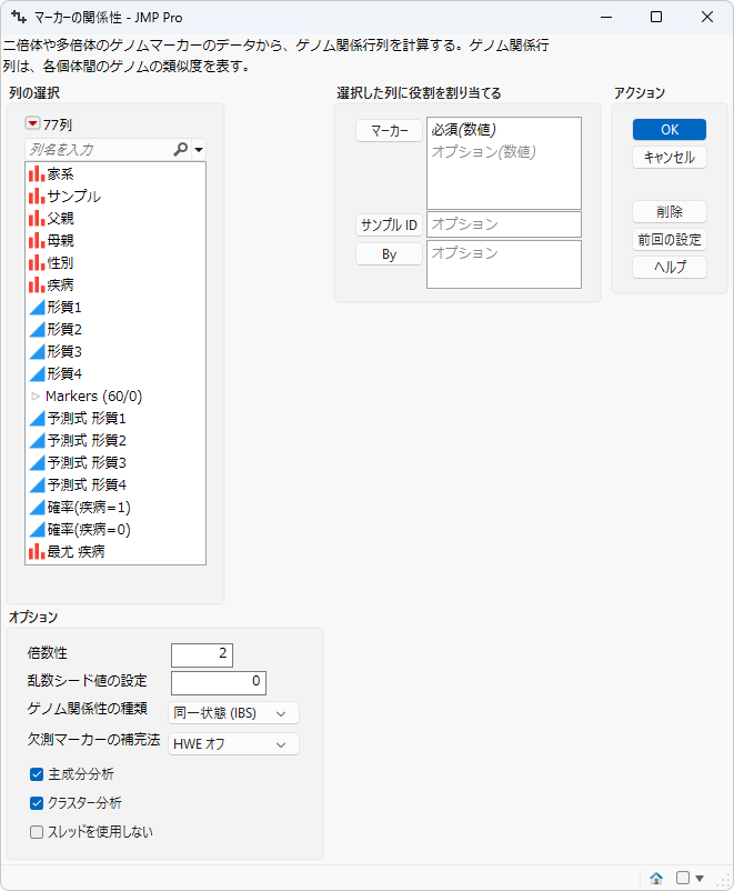

データテーブルにある個体のペア間の遺伝的な類似性を分析するには、[分析]>[ライフサイエンス]>[マーカーの関係性]を選択して、「マーカーの関係性」プラットフォームを起動します。
図5.4 「マーカーの関係性」起動ウィンドウ
Marker Relatedness Launch Window
マーカー
分析対象のマーカーを指定するには、該当するマーカー列を選択し、[マーカー]をクリックします。

倍数性
調査対象である生物の倍数性(ploidy)を指定できます。これは偶数でなければなりません。
乱数シード値の設定
疑似乱数系列の開始値として、負でない整数を指定します。シード値が異なれば、シミュレーションの結果も異なります。
ゲノム関係性の種類
サンプル間の関係(行間の関係)を表す指標の種類を指定します。

主成分分析
求められた関係行列に対して、主成分分析を実行するには、このチェックボックスを選択します。
クラスター分析
求められた関係行列に対して、クラスター分析を実行するには、このチェックボックスを選択します。
スレッドを使用しない
マルチスレッドを使わないようにするには、このオプションを使用します。計算速度を速くしたい場合は、このオプションをオフにしてください。
