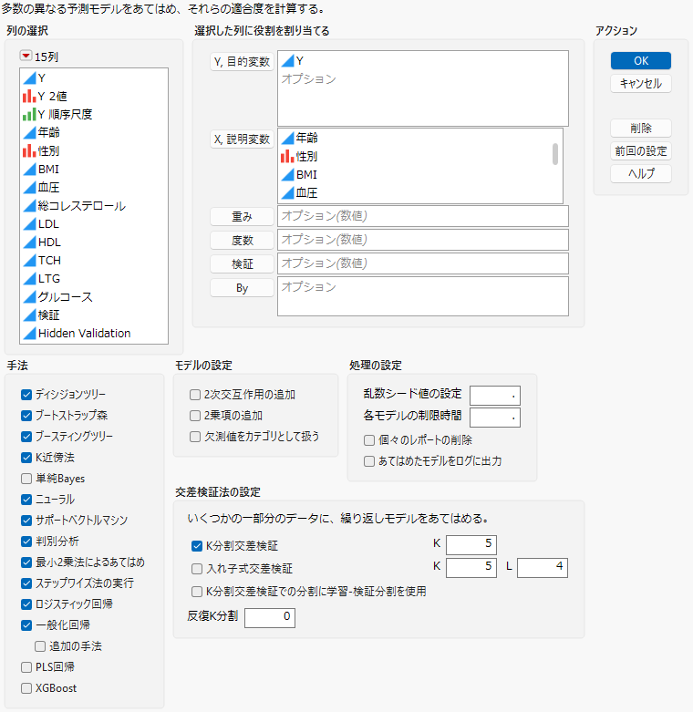

「モデルのスクリーニング」プラットフォームを起動するには、[分析]>[予測モデル]>[モデルのスクリーニング]を選択します。
図10.3 「モデルのスクリーニング」起動ウィンドウ
The Model Screening Launch Window

Y, 目的変数
分析したい目的変数(応答変数)。
X, 説明変数
モデルに含める説明変数。
重み
(指定しても、「K近傍法」・「サポートベクトルマシン」・「ニューラル」プラットフォームでは使われません。)分析において各行の重みとして使用される数値を含む列。
度数
(指定しても、「K近傍法」プラットフォームでは使われません。)この役割を割り当てた列の数値は、分析において各行の度数として使用されます。
検証
(起動ウィンドウで交差検証法のいずれかのオプションが選択されている場合は使われません。)検証セットを定義する数値列。「列の選択」リストで列を選択せず、[検証]ボタンをクリックすると、データテーブルに検証列を新規作成することができます。検証列を作成する方法の詳細については、検証列の作成を参照してください。
メモ: 水準が4つ以上ある検証列を指定した場合、K分割交差検証法が実行されます。
By
別々に分析を行いたいときに、そのグループ分けをする変数を指定します。指定された列の水準ごとに、別々に分析が行われます。各水準の結果は別々のレポートに表示されます。複数のBy変数を割り当てた場合は、それらのBy変数の水準の組み合わせごとに個別にレポートが作成されます。
手法
あてはめたいモデルのプラットフォームを選択できます。デフォルトで使われるプラットフォームは、「ディシジョンツリー(パーティション)」・「ブートストラップ森」・「ブースティングツリー」・「K近傍法」・「ニューラル」・「サポートベクトルマシン」・「判別分析」・「最小2乗法によるあてはめ」・「ステップワイズ法の実行」・「ロジスティック回帰」・「一般化回帰」です。「単純Bayes」・「PLS回帰」・「XGBoost」もオプションで使えます。

モデルの設定
各プラットフォームのモデル設定に対して、次のようなオプションがあります。
2次交互作用の追加
線形モデルにすべての2因子間交互作用効果を追加する。
2乗項の追加
線形モデルに2乗項を追加する。
欠測値をカテゴリとして扱う
すべてのプラットフォームに対し、欠測値をカテゴリとして扱う。
処理の設定
処理に関するその他のオプションとして、以下のものがあります。
乱数シード値の設定
乱数のシード値を指定する。いくつかのプラットフォームでは、モデルのあてはめにおいて乱数を用いています。その乱数に対するシード値をここで設定できます。これによって、プラットフォームを再実行した際に、同じ結果を得ることができます。
各モデルの制限時間
各あてはめに対する制限時間を秒単位で指定する。早期打ち切りをサポートしているプラットフォームの場合は、その時点における最良の推定値が表示されます。早期打ち切りをサポートしないプラットフォームの場合、結果は表示されません。
個々のレポートの削除
「モデルのスクリーニング」レポートウィンドウに個々のプラットフォームのレポートを含めないようにします。
ヒント: 大規模なデータに対して多くのモデルをあてはめる場合には、このオプションを選択すると、メモリを節約できます。
あてはめたモデルをログに出力
各モデルのプラットフォームが呼び出されるたびに、ログに進行状況メッセージを書き出す。
交差検証法の設定
さまざまな交差検証法のオプションがあります。
K分割交差検証
データをK個のグループに無作為に分割します。まず、そのうちの1グループが、テストセットに割り振られます。テストセットとしてn/k行のデータが使用されます。残りの4グループのうち、n/2k行のデータが乱数を使わず固定的に検証セットに割り振られます。さらに残ったものが学習セットとして使われます。この処理を、テストセットを変えながらK回繰り返し、合計K個のモデルを作成します。Kのデフォルト値は5です。
– Kによって、K分割交差検証の分割数が決まります。Kは、2以上でなければなりません。
– あてはめられたモデルのうち、テストセットにおいて最良なモデルの結果が表示されます。
入れ子式交差検証
交差検証用にデータを入れ子状のグループに分けます。まず、データがk = 1, ..., K個のグループに分割されます。この分割において、k番目のグループがテストセットとして用いられ、残りのデータはさらにL個の等しいグループに分けられます。これらのL個の小グループは「内側分割」(inner folds)と呼ばれます。次に、L-1個の内側分割を使用してモデルをデータにあてはめ、残りの1個の内側分割を検証セットとして使用します。そして、この内部分割におけるL個のモデルはいずれも、k番目のグループをテストセットとして用います。全部で合計K*L個のモデルがあてはめられます。Kのデフォルト値は5で、Lのデフォルト値は4です。
たとえば、K = 2とL = 3に設定したとします。最初、データは2つのグループに分けられます。最初のグループはテストセットとして用いられ、2番目のグループは3つに内側分割されます。3つのモデルがデータにあてはめられ、その際、毎回異なる1つの小グループが検証セットとして用いられます。その後、3つのモデルすべてが最初のグループに対してテストされます。
次に、2番目のグループがテストセットとして用いられ、最初のグループは3つに内側分割されます。そして、先ほどと同じ要領で、3つのモデルがデータにあてはめられ、その際、毎回異なる1つの小グループが検証セットとして用いられます。その後、3つのモデルすべてが2番目のグループに対してテストされます。
– Kによって、入れ子式交差検証の外側の分割数が決まります。Kのデフォルト値は5で、Kは2以上でなければなりません。
– Lによって、入れ子式交差検証の内側の分割数が決まります。Lのデフォルト値は4で、Lは2以上でなければなりません。
メモ: [K分割交差検証]と[入れ子式交差検証]の両方が選択されている場合は、[入れ子式交差検証]が実行されます。
K分割交差検証での分割に学習-検証分割を使用
このオプションをオンにすると、「K分割交差検証」において、学習・検証・テストの3分割ではなく、学習・検証の2つだけへの分割が使われる。
反復K分割
K分割交差検証や入れ子式交差検証の反復回数を指定する。
[OK]をクリックすると、指定されたモデルがあてはめられ、2つの進行状況を示すバーが表示されます。上側の進行状況バーは、すべてのあてはめに関する進行状況を示します。下側の進行状況バーは、現在行われている個々のモデルのあてはめに関する進行状況を示します。なお、下側の進行状況バーで中止して早期打ち切りしても、上の進行状況バーは続けて実行されます。
