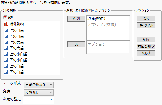

「多次元尺度構成」プラットフォームを起動させるには、[分析]>[多変量]>[多次元尺度構成]を選択します。
図10.4 「多次元尺度構成」起動ウィンドウ
Multidimensional Scaling Launch Window

Y, 列
分析の対象となる列。列のデータタイプは「数値」でなければなりません。
By
この列の水準に従ってデータがグループ化され、それぞれ個別に分析されます。指定された列の水準ごとに、別々に分析が行われます。各水準の結果は別々のレポートに表示されます。複数のBy変数を割り当てた場合、それらのBy変数の水準の組み合わせごとに個別のレポートが作成されます。
メモ: 距離行列を用いる場合には、すべての対象の距離が含まれた行列が、By変数の水準ごとに必要となります。
