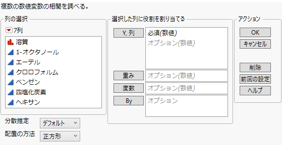

「多変量の相関」プラットフォームを起動するには、[分析]>[多変量]>[多変量の相関]を選択します。
図3.3 「多変量の相関」起動ウィンドウ
The Multivariate Launch Window
「列の選択」の赤い三角ボタンのメニューのオプションについては、『JMPの使用法』の「列フィルタメニュー」を参照してください。
Y, 列
応答変数(Y)の列を指定します。連続尺度または順序尺度の数値を含む列を指定してください。

By
By変数の水準ごとに、個別にレポートが作成されます。複数のBy変数を割り当てた場合、それらのBy変数の水準の組み合わせごとに個別のレポートが作成されます。
分散推定
相関の計算方法を指定します。[REML]および[ペアワイズ]が、欠測があるデータから相関係数を計算するのに、よく使われている方法です。いくつかの推定法は欠測値がない場合には同じ結果になります。なお、[リストワイズ]以外の推定法を選択した場合は、[欠測データの補完]コマンドによって、欠測値を補完することもできます。欠測データの補完を参照してください。
デフォルト
[デフォルト]オプションを選択した場合は、状況に応じて[リストワイズ]・[ペアワイズ]・[REML]のいずれかが自動的に選択されます。
