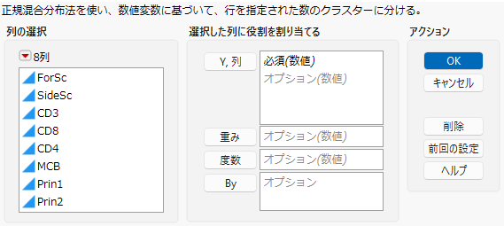

「正規混合」プラットフォームを起動するには、[分析]>[クラスター分析]>[正規混合]を選択します。
図15.4 正規混合の起動ウィンドウ
Normal Mixtures Launch Window
「列の選択」の赤い三角ボタンのメニューのオプションについては、『JMPの使用法』の「列フィルタメニュー」を参照してください。
Y, 列
クラスター分析の対象となる変数を指定します。
メモ: 正規混合クラスター分析では、数値の列しか使用できません。
重み
分析において各行の重みとして使用される数値を含む列。
度数
この役割を割り当てた列の数値は、分析において各行の度数として使用されます。
By
この列の水準に従ってデータがグループ化され、それぞれ個別に分析されます。指定した列の水準ごとに、対応する行が分析されます。分析結果は、個別のレポートにまとめられます。複数のBy変数を指定した場合は、By変数の水準のすべての組み合わせごとに分析が行われます。
[OK]をクリックすると、コントロールパネルが表示されます。詳細については、「正規混合」レポートを参照してください。
