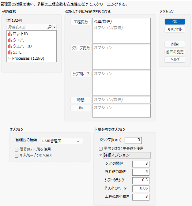

「工程のスクリーニング」プラットフォームを起動するには、[分析]>[品質と工程]>[工程のスクリーニング]を選択します。
図8.5 「工程のスクリーニング」起動ウィンドウ
Process Screening Launch Window
「列の選択」の赤い三角ボタンのメニューのオプションについては、『JMPの使用法』の「Column Filter Menu」を参照してください。
起動ウィンドウの役割
工程変数
分析したい測定値を含む工程データの列。データタイプは「数値」でなければなりません。指定された工程変数の列に「管理限界」列プロパティが設定されている場合、「工程のスクリーニング」プラットフォームはそれらの値からシグマを計算します。
メモ: このプラットフォームは、ばらつきの管理図の「管理限界」列プロパティをサポートしていません。
