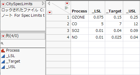

仕様限界のデータテーブルには、縦長と横長の2つの形式があります。縦長形式のデータテーブルには、工程列の列名を含む列を1列と、仕様限界のキーワードを含む列を複数、保存しておきます。横長形式のデータテーブルには、工程列ごとに1つの列と、仕様限界のキーワードを含む列を1列、保存しておきます。どちらの形式も、[データテーブルから仕様限界をロード]オプションを使って読み込めます。
• 縦長形式のデータテーブルは、4つまたは5つの列と、工程列と同数の行で構成されます。最初の列は、データタイプが文字列で、値は、「工程能力」プラットフォームで分析する列(工程列)の名前です。その後の3列には、必ず「LSL」、「Target」、「USL」という列名をつけてください。これらの列名の前にアンダースコアを付けることもできます。「Show Limits」という名前のオプションの最終列には、グラフに仕様限界を参照線として表示するかどうかを指定します。
図9.8 縦長形式の仕様限界データテーブルの例
Example of a Tall Specification Limits Table

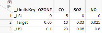

• 横長形式のデータテーブルは、「工程能力」プラットフォームでの分析対象である列と同数の列に「_LimitsKey」という列を加えた構成で、1つの応答列に対して行を3行だけ用意してください。「_LimitsKey」列の各行には、必ず「_LSL」、「_Target」、「_USL」というキーワードを入力してください。
図9.9 横長形式の仕様限界データテーブルの例
Example of a Wide Specification Limits Table
