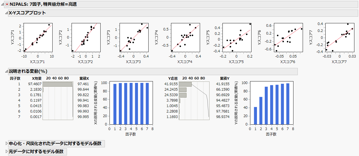

「PLS回帰」プラットフォームのモデルのあてはめ結果に関するレポートには、あてはめたモデルごとに詳細な結果が表示されます。指定された検証法により最適と判断された因子数のモデルがあてはめられます。検証法を指定しなかった場合は、指定した因子数のモデルがあてはめられます。レポートのタイトルには、使用した手法(「NIPALS」または「SIMPLS」)、特異値分解のアルゴリズム(「高速」または「古典的」)、あてはめられたモデルの因子数が示されます。
図6.12 推定結果のレポート
Model Fit Report
モデルの推定結果に関するレポートには、次のような要約情報が表示されます。
X-Yスコアプロット
X因子スコアとY因子スコアの散布図です。
説明される変動(%)
XとYの説明される変動が、パーセントおよび累積パーセントで表示されます。これらの値は、抽出された因子ごとに算出されます。
