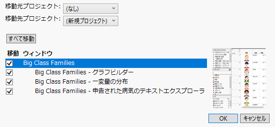

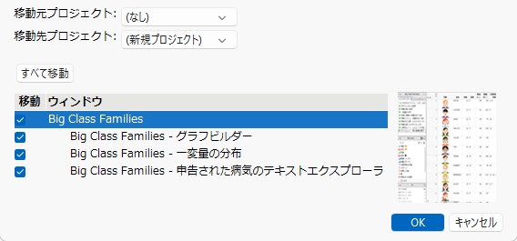

1. [ヘルプ]>[サンプルデータフォルダ]を選択し、「Big Class Families.jmp」を開きます。
2. 「一変量の分布」、「申告された病気のテキストエクスプローラ」、「写真を使ったグラフビルダー」の各スクリプトを実行します。
3. いずれかのウィンドウで[ウィンドウ]>[プロジェクト間の移動...]を選択します。
4. 「移動元プロジェクト」を「(なし)」のままにすると、どのプロジェクトでも開かれていないファイルが確認できます。
5. 「移動先プロジェクト」を「(新規プロジェクト)」のままにすると、選択されているファイルが新しく作成したプロジェクトに移動します。
6. 「Big Class Families.jmp」の[移動]チェックボックスをオンにします。
このデータテーブルから作成されたグラフも選択されます。
図11.26 ウィンドウをプロジェクト間で移動
Move Windows To/From Project
7. [OK]をクリックします。
選択されているテーブルとレポートを含んだ新しいプロジェクトが作成されます。
