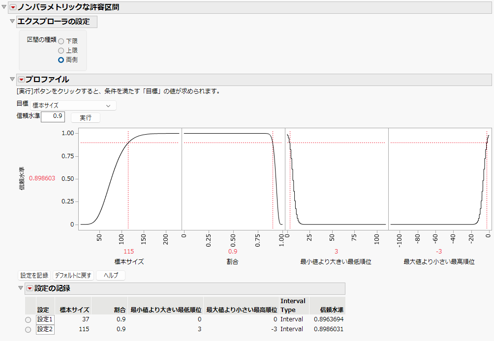

ノンパラメトリックな許容区間エクスプローラの例
この例では、「ノンパラメトリックな許容区間」エクスプローラを使って、観測値の90%を含む、信頼水準90%の両側許容区間を定義するための標本サイズと順序統計量を求めます。
1. [実験計画(DOE)]>[標本サイズエクスプローラ]>[信頼性]>[ノンパラメトリックな許容区間]を選択します。
2. 両側許容区間に対する標本サイズを計算するため、「区間の種類」を[両側]のままにします。
3. 「目標」は「標本サイズ」のままにします。
4. 「信頼水準」を「0.90」に設定します。
5. [実行]をクリックします。
6. [設定を記録]をクリックします。
7. 開いたウィンドウで、デフォルトの設定の名前をそのまま使い、[OK]をクリックします。
8. プロファイルで、「最小値より大きい最低順位」を「3」に設定します。
9. プロファイルで、「最大値より小さい最高順位」を「-3」に設定します。
10. [実行]をクリックします。
11. [設定を記録]をクリックします。
12. 開いたウィンドウで、デフォルトの設定の名前をそのまま使い、[OK]をクリックします。
図29.13 ノンパラメトリックな許容区間エクスプローラ
Nonparametric Tolerance Intervals Explorer
最初に記録した設定では、標本サイズは37です。37個の標本における最小値と最大値が、信頼水準89.63%で観測値の90%を含む許容区間を定義します。2番目に記録した設定では、標本サイズは115です。115個の標本における第4順序統計量と第112順序統計量が、信頼水準89.86%で観測値の90%を含む許容区間の下限と上限になっています。
