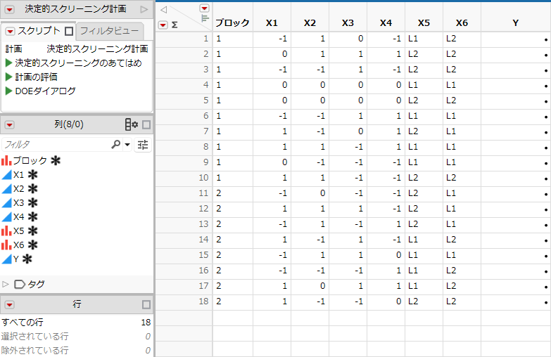

「決定的スクリーニング計画」テーブルのテーブルパネル(左上)には、次のようなスクリプトがあります。スクリプトを実行するには、スクリプト名の横にある緑の三角ボタンをクリックしてください。

DOEダイアログ
現在のデータテーブルを作成するのに使った「決定的スクリーニング計画」ウィンドウを再現します。
図8.8 「決定的スクリーニング計画」テーブルに表示されたスクリプト
