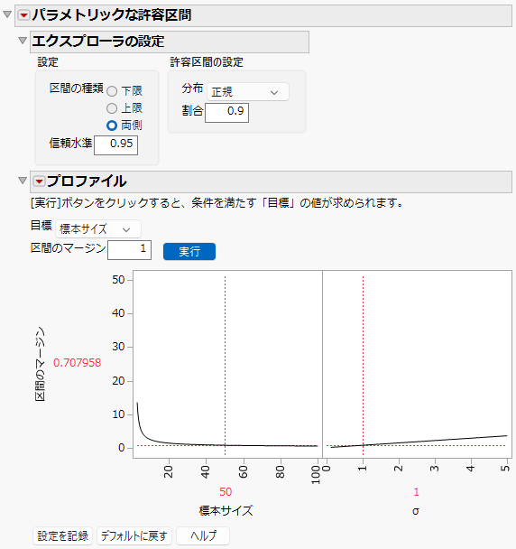

1. [実験計画(DOE)]>[標本サイズエクスプローラ]>[信頼性]>[パラメトリックな許容区間]を選択します。
2. 両側許容区間に対する標本サイズを計算するため、「区間の種類」を[両側]のままにします。
3. 「信頼水準」は「0.95」のままにします。
4. 「分布」は[正規]のままにします。
5. 「割合」は「0.9」のままにします。
6. 「目標」は「標本サイズ」のままにします。
7. 「区間のマージン」は「1」に設定します。
8. プロファイルで、「σ」を1のままにします。
9. [実行]をクリックします。
図29.11 パラメトリックな許容区間エクスプローラ
Parametric Tolerance Intervals Explorer
信頼水準95%で母集団の90%を含む許容区間が、実際の点推定値での区間よりも広くなるのが1以下にするには、標本サイズが30である必要があります。標本サイズを30にすれば、許容区間の幅は、90%を含む区間の点推定値の幅よりも広くなるのを、片方ずつで0.5、両方合わせて1.0程度に抑えることができます。
