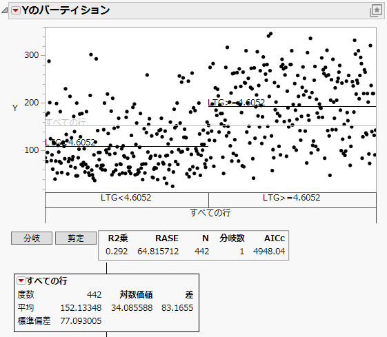

「パーティション」のプロットにおいて、各点はそれぞれデータの各行を表しています。なお、検証セットを用いた場合は、学習データの観測値のみが表示されます。初期状態のプロットでは、分岐は行われていません。パーティションプロットの外観は、連続尺度の応答とカテゴリカルな応答で異なります。
連続尺度の応答のパーティションプロット
応答が連続尺度の場合、左側の縦軸は観測値を表します。プロットには、応答の全体的な平均である最初の水平線があります。分割を始めると、プロットに横線が追加されます。これらの線は、ディシジョンツリーの各ノードの平均応答値を表します。分岐は、横軸の下にテ​​キストの説明と縦線で表示されます。プロットは、分岐や剪定のたびに更新されます。X軸のテキストにおいて、最も新しい分岐は最上に(つまり、X軸のすぐ下に)表示されます。プロットは、分岐や剪定のたびに更新されます。
図4.6 連続尺度の応答の「パーティション」レポート
Partition Report for a Continuous Response

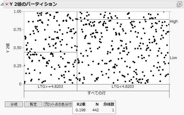

応答がカテゴリの場合、左の縦軸は各応答結果の割合を表し、右の縦軸は応答水準を示します。プロットには、最初にプロットされた応答水準の全体的な割合を表す、最初の水平線があります。分割を始めると、プロットに横線が追加されます。これらの線は、ディシジョンツリーの各ノードに対し、最初にプロットされた応答水準の割合を示します。どのような分岐が行われたかは、水平軸の下に、テキストによる説明によって示されます。また、プロット内においては、各データ点が縦線により分けられます。これらの縦線によって分けられた領域は、ツリーの各ノードに対応しています。X軸のテキストにおいて、最も新しい分岐は最上に(つまり、X軸のすぐ下に)表示されます。プロットは、分岐や剪定のたびに更新されます。
図4.7 カテゴリカルな応答の「パーティション」レポート
Partition Report for a Categorical Response
