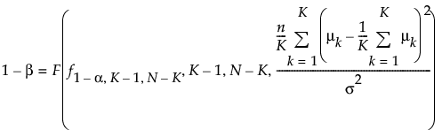

ここでの検出力計算は、各群の母分散がすべて等しいと仮定しています。分散分析の検出力は、通常のF検定に基づいて計算されます。検出力(1-b)は、母平均の配置に基づいて計算されます。
群ごとに母平均を指定した場合:
Equation shown here

ここで、
F(q, df1, df2, l)は、非心パラメータlを持つ非心F分布。
Kは、群数。
nは、各群の標本サイズ(全群で等しいと仮定)。
N = nK
mkは、対立仮説における各群kの母平均。
s2BGは、群平均と全体平均の差の2乗を1/(K-1)で尺度化した値。
dWCは、最大母平均(群の母平均で最大のもの)と最小母平均(群の母平均で最小のもの)の差。
dABOも、最大母平均(群の母平均で最大のもの)と最小母平均(群の母平均で最小のもの)の差。
s2は、群内分散(誤差分散)。この群内分散は、全群で等しいと仮定。
aは、有意水準。
