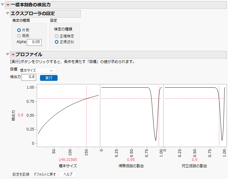

図29.3 一標本割合の検出力エクスプローラ
One Sample Proportion Explorer
正規近似による片側検定において、検出力を80%として、真の歩留まり率が95%である場合に、「歩留まり率は90%より大きい」ことを示すために必要な標本サイズは184です。
