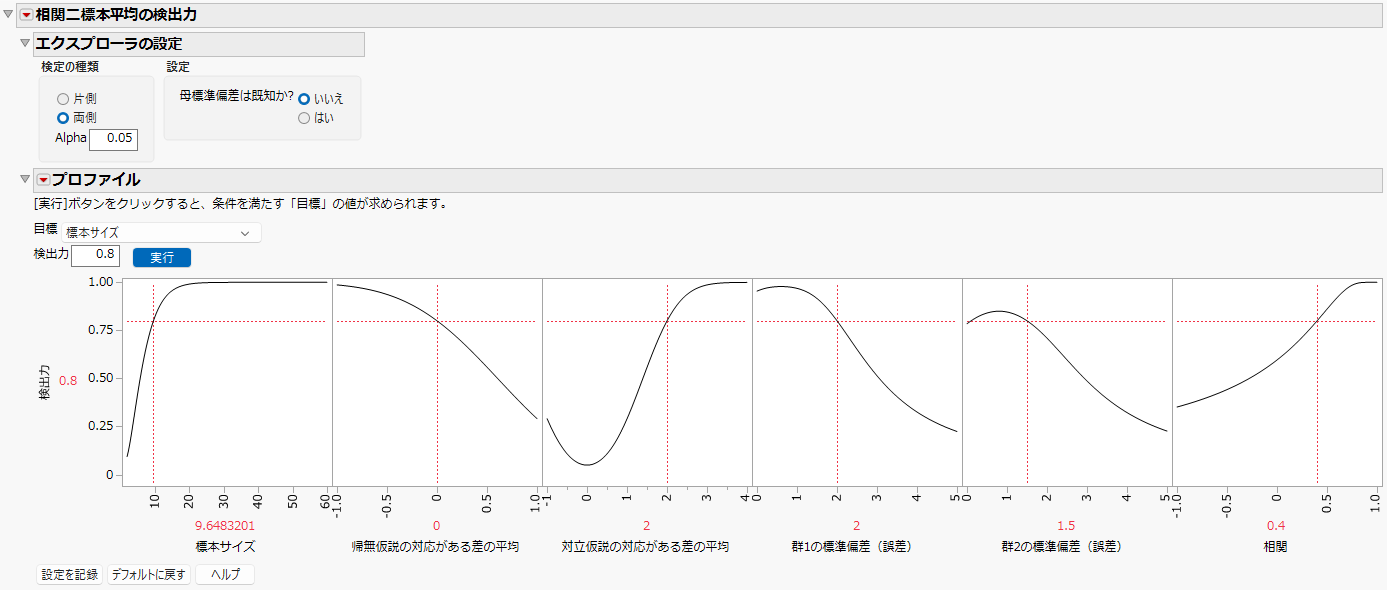

この例では、相関二標本平均の検出力エクスプローラによって、ある工程における平均の前後比較における標本サイズを求めています。対応のある2つの平均に見られる差を少なくとも80%の検出力で検定したいとしましょう。処理前の測定値では標準偏差が2単位であり、処理後の測定値では標準偏差が1.5単位になると予想するとします。処理前と処理後の測定値間における相関は不確かであるため、小さ目に設定して0.4とします。もしも真の相関が0.4より大きければ、特定の検出力に必要な標本サイズは、より小さくなります。有意水準はa = 0.05に設定します。
1. [実験計画(DOE)]>[標本サイズエクスプローラ]>[検出力]>[相関二標本平均の検出力]を選択します。
2. 「検定の種類」は「両側」のままにします。
3. 「有意水準(α)」(アルファ)はデフォルトの「0.05」のままにしておきます。
4. 「目標」は[標本サイズ]のままにします。
5. 「検出力」は「0.8」のままにします。
6. プロファイルのセクションで、各プロファイルを次の値に設定します。
– 「帰無仮説の対応がある差の平均」は「0」。
– 「対立仮説の対応がある差の平均」は「2」。
– 「群1の標準偏差(誤差)」は「2」。
– 「群2の標準偏差(誤差)」は「1.5」。
– 「相関」は「0.4」。
7. [実行]をクリックして、検出力が0.8の時の標本サイズを求めます。
図29.7 相関二標本平均の検出力エクスプローラ
Two Correlated Mean Explorer
与えられた標準偏差と相関において、標本サイズが10(9.64を丸めた値であり、ペアの個数です)であれば、処理前と処理後の結果に見られる2単位の平均差が検出できます。
