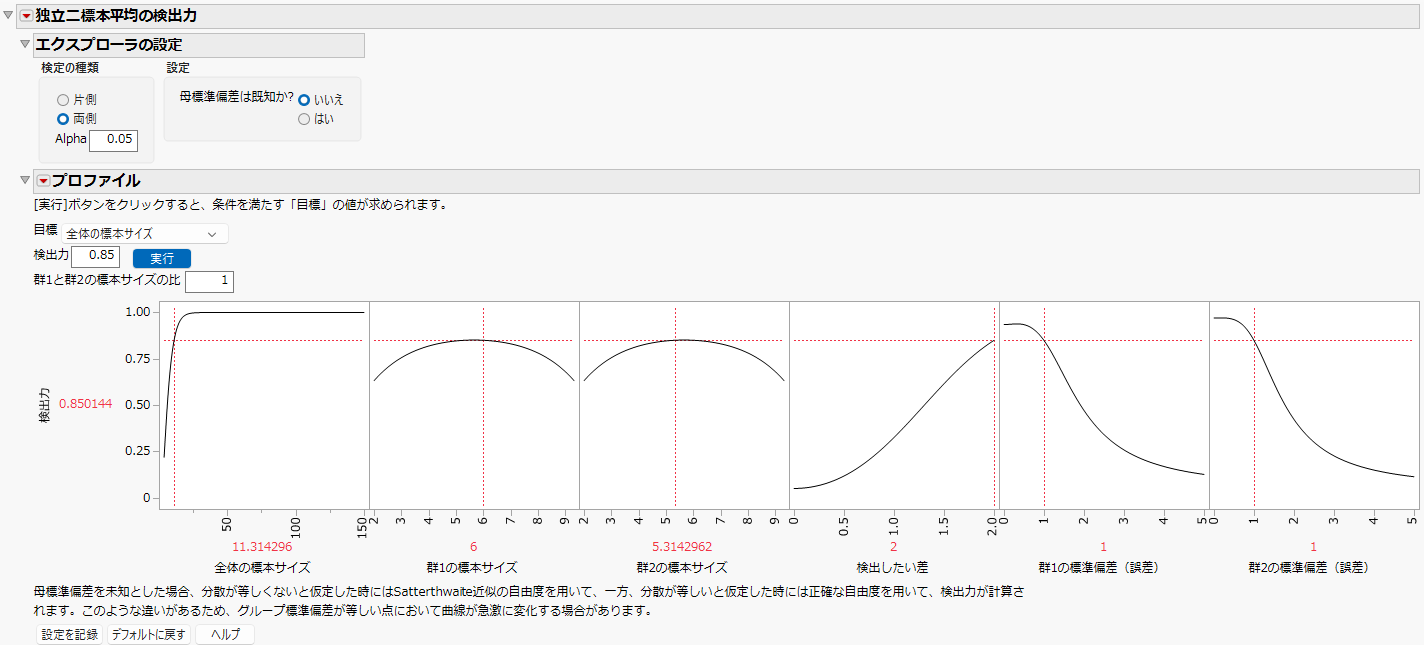

この例では、2種類の処置について調べる際に何個のユニットを試験すれば良いかを「独立二標本平均の検出力」エクスプローラで特定します。2つの処置群があり、これらの平均差が少なくとも2標準偏差であることを示したいとしましょう。有意水準(a)は0.05、検出力は85%とすることにします。これらの設定で、2群の平均間にある2標準偏差の差を検出する実験を計画します。
1. 「独立二標本平均の検出力エクスプローラ」を起動するには、[実験計画(DOE)]>[標本サイズエクスプローラ]>[検出力]>[独立二標本平均の検出力]を選択します。
2. 「検定の種類」は「両側」のままにします。
3. 「有意水準(α)」(アルファ)はデフォルトの「0.05」のままにしておきます。
4. 「母標準偏差は既知か?」は、「いいえ」のままにします。t分布を使って標本サイズが計算されます。
5. 「目標」は[全体の標本サイズ]のままにします。
6. 「検出力」として「0.85」を入力します。
7. プロファイルで、「群1の標準偏差(誤差)」と「群2の標準偏差(誤差)」を1のままにします。
8. プロファイルの「検出したい差」で、スライダを使うか、赤色の値をクリックしてテキストボックスを開き、2に設定します。
9. [実行]をクリックします。
図29.4 独立二標本平均の検出力エクスプローラ
Two Independent Sample Means Explorer
標本サイズを見ると、値が整数ではありません。実際には、全体の標本サイズを12に丸めて各群の標本サイズを6とします。これにより、検出力は0.876になり、最小限必要な検出力の0.85を上回ります。
10. (オプション)[設定を記録]をクリックすると、これらの設定に名前を付けて保存することができます。
11. (オプション)プロファイルを見ることで、他の標本サイズや検出力について知ることができます。
12. (オプション)必要なら、検出力エクスプローラを*.jmpdoeファイルに保存すれば、後で設定を確認することができます。
13. (オプション)「独立二標本平均の検出力」の赤い三角ボタンのメニューから[収集用データテーブルの作成]を選択すると、データを記録するためのデータテーブルが作成されます。データを収集したら、テーブルスクリプトを使って分析を実行します。
