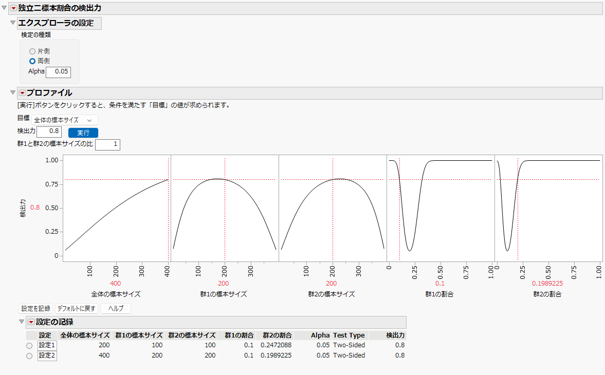

この例では、「独立二標本割合の検出力」を使用して標本サイズが200と400の場合を比べ、2つの別々の診察所において適用された診断モデルの誤分類率に生じる差を検出する力を評価します。
有意水準(a)を0.05とし、少なくとも80%の検出力で割合の差を検定する仮説検定を行うとします。基準となる診察所での診断モデルの誤分類率は10%だと仮定します。全体の標本サイズが200と400のときに、どれぐらいの割合であれば帰無仮説を棄却できるかを求めています
1. 「独立二標本割合の検出力エクスプローラ」を起動するには、[実験計画(DOE)]>[標本サイズエクスプローラ]>[検出力]>[独立二標本割合の検出力]を選択します。
2. 「検定の種類」は「両側」のままにします。
3. 「有意水準(α)」(アルファ)はデフォルトの「0.05」のままにしておきます。
4. [目標]を「群2の割合」に設定します。
5. 「検出力」は「0.8」のままにします。
6. プロファイルで、「全体の標本サイズ」を200に設定します。各群の標本サイズが100になります。
7. プロファイルで、「群1の割合」を0.1に設定します。これは、基準とする診察所において想定されている誤分類率です。
8. [実行]ボタンをクリックして「群2の割合」を求めます。
9. [設定を記録]をクリックすると、各群の標本サイズが100の場合は、「誤分類率が0.25である時に誤分類率が0.1である群1と有意に異なると結論される」という結果が保存されます。デフォルトの名前をそのまま使い、[OK]をクリックします。
10. 「全体の標本サイズ」を400に設定します。各群の標本サイズが200になります。
11. [実行]ボタンをクリックして「群2の割合」を求めます。
12. [設定を記録]をクリックすると、各群の標本サイズが200の場合は、「誤分類率が0.20である時に誤分類率が0.1である群1と有意に異なると結論される」という結果が保存されます。デフォルトの名前をそのまま使い、[OK]をクリックします。
図29.5 独立二標本割合の検出力エクスプローラ
Two Independent Sample Proportions Explorer
標本サイズを200から400に拡大すると、2つの群の割合に見られる差が、0.25から0.20と、0.05小さくなっても検出できるようになります。
