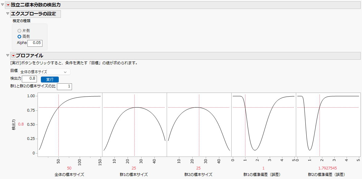

この例では、「独立二標本分散の検出力」エクスプローラを使い、標本サイズが50の場合に検出できる標準偏差の違いを調べます。有意水準(a)を0.05とし、少なくとも80%の検出力で分散の違いを検定したいとします。
1. 「独立二標本分散の検出力エクスプローラ」を起動するには、[実験計画(DOE)]>[標本サイズエクスプローラ]>[検出力]>[独立二標本分散の検出力]を選択します。
2. 「検定の種類」は「両側」のままにします。
3. 「有意水準(α)」(アルファ)はデフォルトの「0.05」のままにしておきます。
4. [目標]を「群2の標準偏差(誤差)」に設定します。
5. 「検出力」は「0.8」のままにします。
6. [群1と群2の標本サイズの比]を「1」(標本サイズが等しい)に設定します。
7. プロファイルで、「全体の標本サイズ」を50に設定します。
「検出力」と「群2の標準偏差(誤差)」の値が更新されます。
8. [実行]をクリックして、検出力が0.8の時の「群2の標準偏差(誤差)」を求めます。
図29.6 独立二標本分散の検出力エクスプローラ
Two Independent Sample Variances Explorer
各群の標本サイズが25、全体の標本サイズが50のときに、1.79倍となっている標準偏差を検出力80%で検出することができます。
