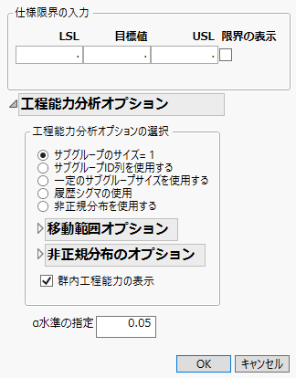

「工程能力分析」ウィンドウ
分析対象の変数名の横にある赤い三角ボタンをクリックして[工程能力]を選択すると、「工程能力分析」ウィンドウが開きます。
このウィンドウで、仕様限界、前提とする分布、シグマの推定手法などを指定します。工程能力分析では、シグマ、つまり、(短期間の)群内変動を推定する方法を指定する必要があります。また、選択したオプションによって、異なるサブオプションが表示されます。
図3.11 「工程能力分析」ウィンドウ
Process Capability Analysis Window
仕様限界の入力
下側仕様限界・目標値・上側仕様限界を指定します。これらのうち、少なくとも1つの値を指定する必要があります。[限界の表示]オプションを選択すると、「一変量の分布」レポートのヒストグラムに、仕様限界が表示されます。
工程能力分析オプション
選択したオプションに応じて、サブオプションが表示されます。次のいずれかのオプションを選択します。
サブグループのサイズ= 1
サブグループのサイズを1に設定します。また、「移動範囲オプション」が表示されます。『品質と工程』の「移動範囲オプション」を参照してください。
サブグループID列を使用する
サブグループID列を選択できます。また、「サブグループのオプション」と「移動範囲オプション」が表示されます。『品質と工程』の「サブグループ化」および「移動範囲オプション」を参照してください。
一定のサブグループサイズを使用する
一定のサブグループサイズを指定できます。また、「サブグループのオプション」と「移動範囲オプション」が表示されます。『品質と工程』の「サブグループ化」および「移動範囲オプション」を参照してください。
履歴シグマを使用する
過去に受け入れられたシグマの値を割り当てます。『品質と工程』の「履歴情報」を参照してください。
非正規分布を使用する
非正規分布を選択できます。また、「非正規分布のオプション」が表示されます。『品質と工程』の「分布オプション」を参照してください。
群内工程能力の表示
(「工程能力分析オプション」で、[サブグループのサイズ= 1]または[非正規分布を使用する]を選択している場合にのみ使用可能)郡内シグマの推定値をレポートに表示します。
α水準の指定
信頼限界の有意水準を指定します。
