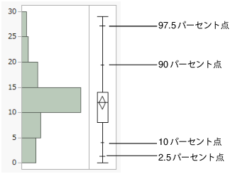

「一変量の分布」プラットフォームの[分位点の箱ひげ図]オプションを使うと、「分位点」レポートにある特定の分位点を視覚的に確認できます。これを目安にすれば、分布が対称かは一目で判断できます。分布が対称であれば、箱ひげ図に表示される分位点も対称に並んでいるはずです。たとえば、分位点を示すマークの間隔が一方では狭く、もう一方では広い場合、その分布は間隔の広い側に歪んでいることがわかります。
図3.8 分位点の箱ひげ図
Quantile Box Plot
pパーセント点は、値を小さい方から数えてp%のところにある値です。たとえば、小さい方から数えて10%のところにある点が10パーセント点、90%のところにある点が90パーセント点となります。
