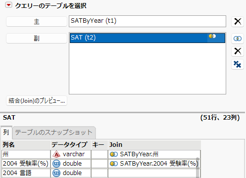

3. [テーブル]>[JMPクエリービルダー]を選択します。
現在のデータテーブルである「SATByYear」が主テーブルとして選択されています。
4. 「使用可能なテーブル」リストで「SAT」を選択し、[副]をクリックします。
5. [副]ボタンの横の「SAT」を選択し、[列]タブを確認します。
「Join」列には、2つの列に同じ名前があり、結合されていることが示されます。
図6.30 結合された列
Joined Columns

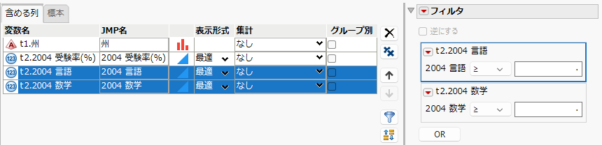

1. 「選択可能な列」リストで、「t1.州」、「t1.2004 受験率(%)」、「t2.2004 言語」、および「t2.2004 数学」を選択します。
2. [追加]をクリックします。
列が[含める列]タブに追加されます。
3. 重複する行の保存を避けるために、[重複していない行のみ]チェックボックスをオンにします。
4. [クエリーのプレビュー]タブで、選択した列が表示されるように、[プレビューを自動的に更新]チェックボックスがオンになっていることを確認します。
フィルタの追加
1. [含める列]タブのリストで、「t2.2004 言語」および「t2.2004 数学」を選択し、[選択した列をフィルタに追加](Image shown here)をクリックします。
列が「フィルタ」リストに追加されます。
図6.31 選択したフィルタ
Selected Filters
2. 各フィルタの横にある赤い三角ボタンをクリックし、[実行時に確認メッセージを表示]を選択します。
確認メッセージはデフォルトのものをそのまま使用します。

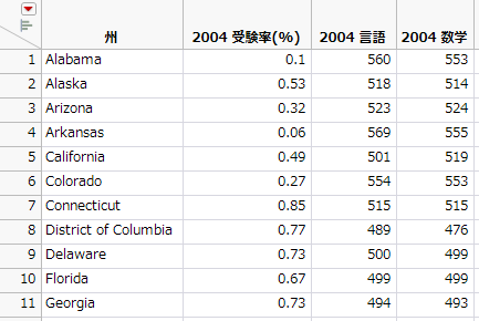

1. [クエリーの実行]をクリックします。
数学および言語のどの得点をデータテーブルに保存するのかを示すための確認メッセージが表示されます。すべてのデータを保存する場合は、確認ウィンドウの値を変更しないでください。
2. [OK]をクリックして、データテーブルを作成します。
図6.32 クエリーを実行した後のデータ
Queried Data
