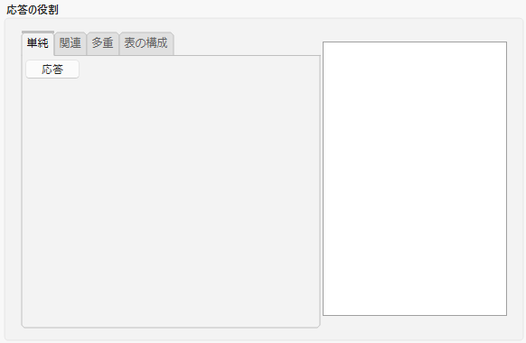

[単純]タブ
[単純]タブは、アンケート調査における単一選択型の回答など、単一の応答を分析するのに使用します。分析したい応答は、1つの列に含まれていなけばいけません。
図3.10 [単純]タブが選択された「カテゴリカル」プラットフォームの起動ウィンドウ
Categorical Platform Launch Window Simple Tab
応答
1つの列に含まれているデータを集計します。複数の列を選択した場合、各列に対してそれぞれ個別のレポートが表示されます。

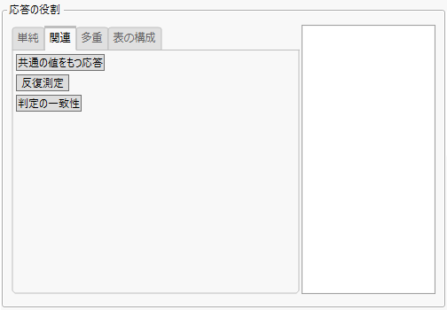

[関連]タブ
[関連]タブは、関連する複数の応答が複数の列に保存されている場合に使用します。
図3.11 「カテゴリカル」プラットフォームの起動ウィンドウにおける[関連]タブ
Categorical Platform Launch Window Related Tab
共通の値をもつ応答
同じ水準をもつ複数列のデータを、1つの表に集計します。このオプションは、アンケート調査で、選択肢がまったく同じである質問を集計する場合に役立ちます。それら複数の質問に対する回答を1つの表やグラフに要約します。
反復測定
同じ質問に対する、異なる時点での応答が各列に含まれているデータを集計します。複数の時点で同一個体が応答している場合、標本が重複している(overlapping)と言います。標本に重複があるときは、統計的検定を行うときにKish修正が使われます。Kish(1965; sec. 12.4)を参照してください。

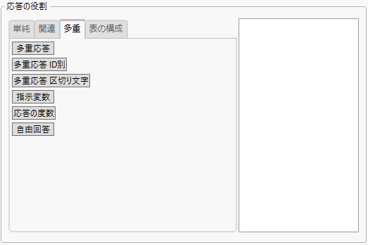

[多重]タブ
[多重]タブは、応答が1つまたは複数の列に記録された多重応答(複数回答)のデータを分析するのに使用します。[多重]タブの各オプションは、多重応答データがどのような形式で保存されているかに対応しています。多重応答データの例としては、アンケート調査において複数の選択肢を選んでもよい質問(つまり、該当するものをすべて選択する質問)に対して回答した場合や、製造業分野で1つの製品に複数の不適合が生じる場合があります。
図3.12 「カテゴリカル」プラットフォームの起動ウィンドウにおける[多重]タブ
Categorical Platform Launch Window Multiple Tab

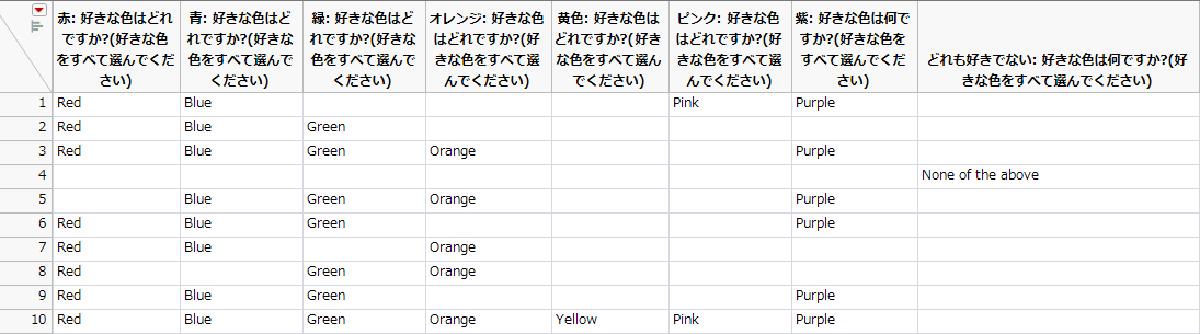

多重応答
各応答がそれぞれ個別の列に記録されている多重応答データを集計します。各列には、空白が含まれることもあります。これは、その項目が選択されなかったことを意味します。
図3.13 多重応答 個別の列
Multiple Response Column Format

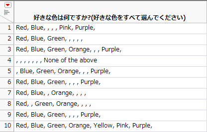

多重応答 区切り文字
応答が1つの列に含まれており、それらの各応答がカンマ、セミコロン、またはタブで区切られている多重応答データを集計します。
図3.15 多重応答 区切り文字
Delimited Multiple Response Format

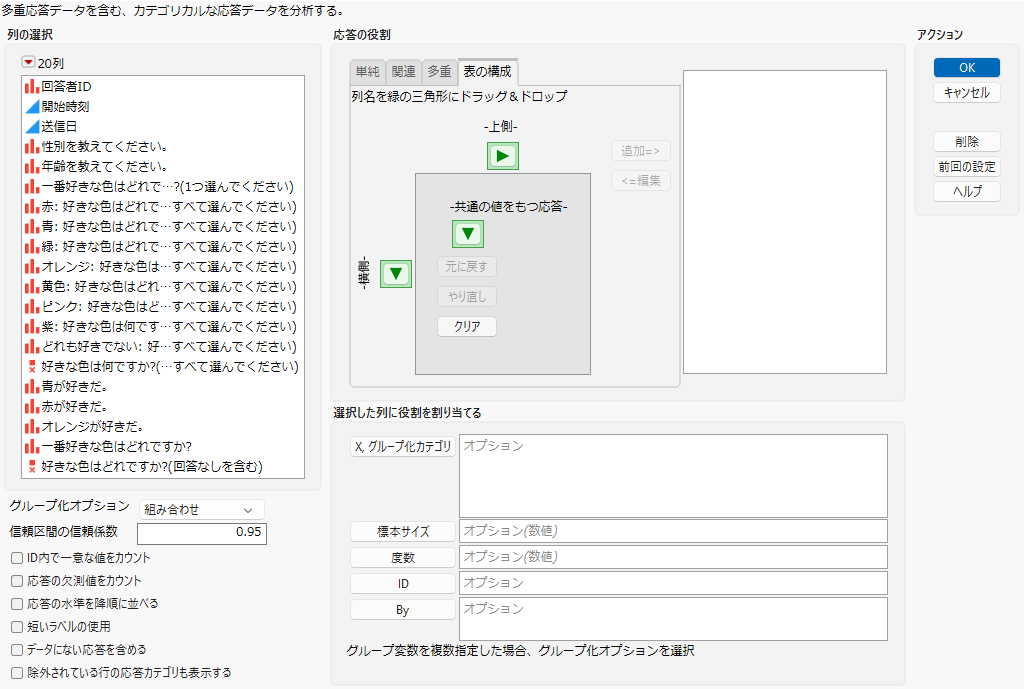

[表の構成]タブ
[表の構成]タブは、分析者が独自のクロス表を作成したい場合に使用します。
図3.16 「カテゴリカル」プラットフォームの起動ウィンドウにおける[表の構成]タブ
Categorical Platform Launch Window for the Structured Tab
[表の構成]タブには、列に役割を割り当てるための3つのドロップゾーンがあります。列名を、緑のドロップゾーン矢印にドラッグしてください。別の方法として、緑の矢印をクリックすると列の一覧が表示されるので、そこから列を選択することもできます。[表の構成]タブで作成されるクロス表では、クロス表の横側に位置する最も内側の項目が応答列と見なされ、その他のすべての項目はグループ化をする列と見なされます。
