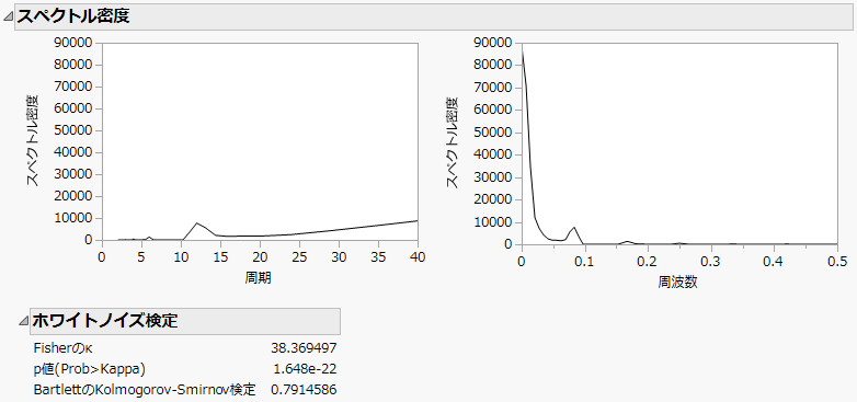

「時系列分析」プラットフォームの「スペクトル密度」レポートには、2つのスペクトル密度プロットと「ホワイトノイズ検定」表が含まれています。
図19.15 「スペクトル密度」レポートと「ホワイトノイズ検定」レポート
Spectral Density Plots and White Noise Test Report
「ホワイトノイズ検定」表には、以下の統計量が表示されます。
Fisherのκ
Fisherのカッパ(κ)統計量は、「時系列データが独立で同一の正規分布から取り出されたものである」とする帰無仮説を、「時系列に何らかの周期がある」とする対立仮説に照らし合わせて検定するときに使います。κはピリオドグラムの最大値であるI(fi)とその平均値の比です。
p値(Prob>Kappa)
帰無仮説が正しいという仮定のもとで、現在得られている値より大きなκの値が観測される確率。次式で計算されます。
Equation shown here
ここで、
Nが偶数の場合はq = N/2、Nが奇数の場合はq = (N-1)/2、
kは、現在のデータにおける、κの実現値です。
この確率が有意水準aより小さいとき、帰無仮説は棄却されます。
BartlettのKolmogorov-Smirnov検定
