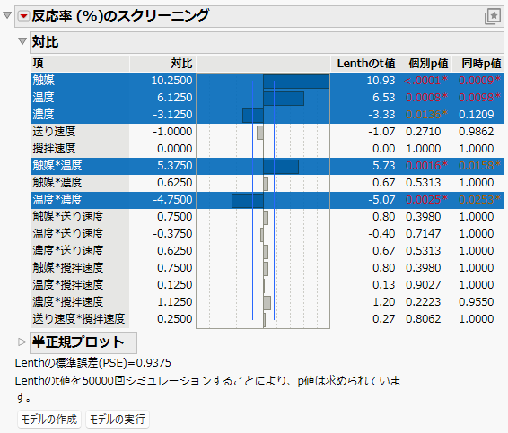

図11.10 シミュレーション回数50,000で求められたp値
Fit Two Level with N = 50,000 Simulations for p-Value Derivations
シミュレーションの回数はレポートウィンドウに表示されます。p値はシミュレーションに基づく手法で求められているため、実際に表示される値は、図に示されている値とは若干異なります。
