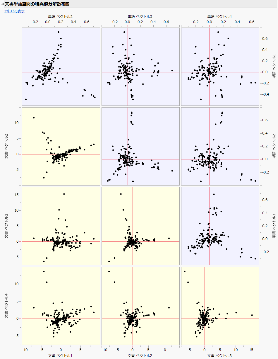

特異値分解 散布図行列
単語と文書の特異ベクトルを描いた散布図行列の表示/非表示を切り替えます。このオプションを選択すると、次元を指定するウィンドウが呼び出されます。最初の2次元だけではなく、指定した次元までの特異値分解の散布図が描かれます。文書を選択して[テキストの表示]ボタンをクリックすると、ウィンドウが開き、その文書のテキストが表示されます。
図12.11 文書単語空間の特異値分解散布図
