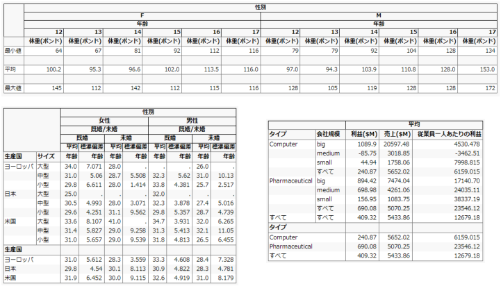

「表の作成」プラットフォームでは、複数の表が上下左右に連結された表を表示できます。列テーブルまたは行テーブルが1つだけの表も作成可能です。
図9.10 「表の作成」の出力
Tabulate Output
