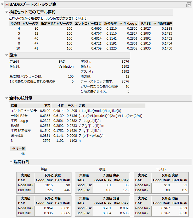

「ブートストラップ森の指定」ウィンドウで[OK]をクリックすると、JMPがモデルをあてはめるのに必要なおおよその時間を通知するウィンドウが表示されます。処理時間が長すぎる場合は、[現在のモデルを採用]ボタンをクリックすると、処理が中断されて、その時点までで得られたモデルが表示されます。あてはめの処理が終了すると、もしくは処理を中断すると、「ブートストラップ森」レポートが表示されます。

図5.10 カテゴリカルな応答変数に対する「ブートストラップ森」レポート
Bootstrap Forest Report for a Categorical Response
図5.11 連続尺度の応答変数に対する「ブートストラップ森」レポート
Bootstrap Forest Report for a Continuous Response
以下のレポートが表示されます。応答変数がカテゴリカルか連続尺度であるかによって、内容は異なります。
• 検証セットでのモデル要約
• 設定
• 全体の統計量
• 累積 検証
• ツリーごとの要約
