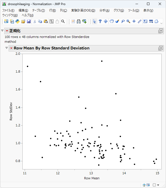

「正規化」プラットフォームは、JMPの他のプラットフォームで作成されるような標準的なレポートを作成しません。正規化されたデータを含む列が、入力データテーブルの末尾に追加されるか、または[結果を新しいテーブルに表示する]オプションをチェックした場合には、別のデータテーブルに正規化されたデータが作成されます。
正規化の方法として行の標準化を選択した場合だけ、プロットが描かれます。このプロットは、行の平均に対して行の標準偏差をプロットした単純なものです。
図8.3 「行の標準化」が選択されている場合に作成されるプロット
Plot produced when Row Standardize is selected
