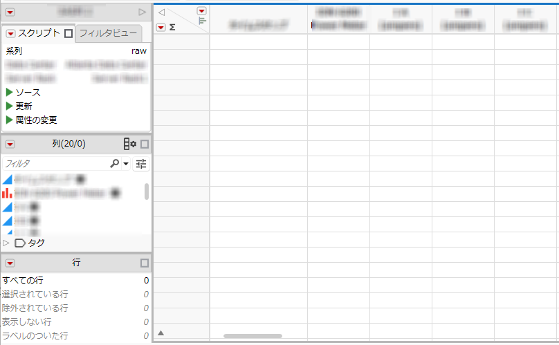

PIサーバーからデータを読み込んで作成された既存のデータテーブルは、データテーブルの「テーブル」パネルにある「更新」スクリプトを選択することで更新できます。
図3.63 PIサーバーから読み込まれたテーブル
Imported Table from PI Server Import

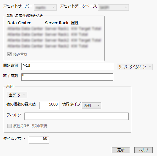

1. 「更新」スクリプトを選択して、PIサーバーからの読み込み時に開くウィンドウと同じようなウィンドウを開きます。
図3.64 PIサーバー読み込み更新ウィンドウ
PIServer Import Update Window
2. 利用可能なフィールドを使用して、追加するデータの範囲を指定します。
3. [更新]をクリックすると、既存のデータの最終行の後に指定したデータが追加されて、データテーブルが更新されます。
